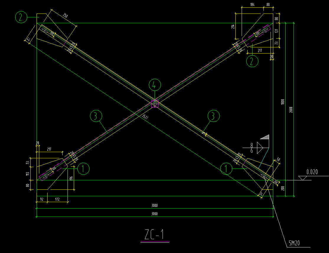

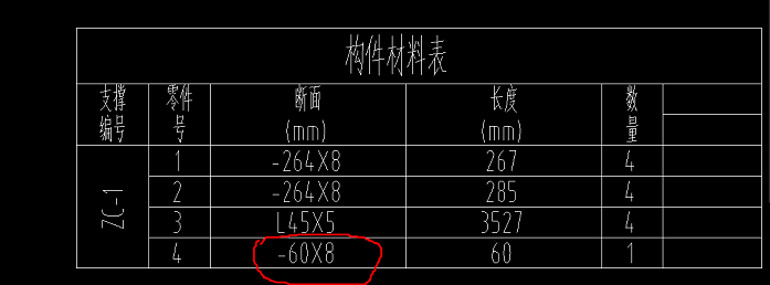

這個-60*8是交叉支撐之間的連接板,計算重量,重量=0.06*0.06*8*7.85,kg
2021-06-28 16:42:50
維達詹工 專家
答題: 124968 被贊: 42671
你好:寬度60mm,厚度8mm鋼板。
2021-06-28 16:41:57
陳工 鉆石專家
答題: 201964 被贊: 47560
60*60*8的鋼板。
2021-06-28 16:44:09
