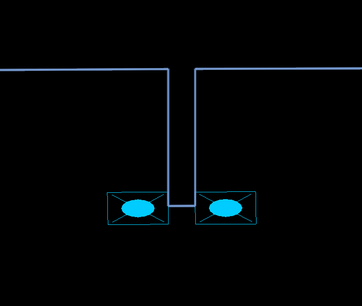

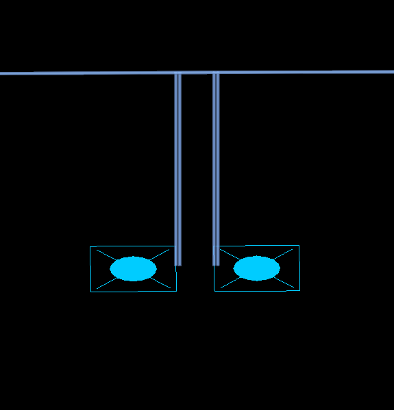

  • 應(yīng)急照明燈中間是墻,下面兩種建模哪種正確?水平管可以在墻體中間嗎?
    墻體水平管
  • 一次墻還是二次墻?一般二次墻的情況下,計算工程量用圖一的;但實際施工基本全是圖二;
    2021-06-28 14:44:22
  • 下側(cè)圖還接近  應(yīng)該是一根管連接過來 到一側(cè)應(yīng)急燈 再用管線到另一側(cè)燈  這樣經(jīng)濟 合理答疑解惑
    2021-06-28 14:45:51
  • 用圖一
    2021-06-28 15:21:10
