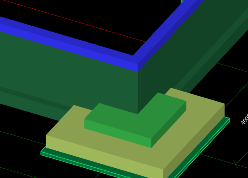

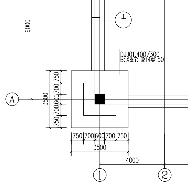

  • 這個(gè)地方有沒有1剖啊?圈梁300*250,能放下柱子嗎?
    標(biāo)高
    底標(biāo)高
    前提條件,柱底標(biāo)高  基礎(chǔ)頂
    圈梁300*250,柱子600*600,轉(zhuǎn)角處有是不是不合理?是不是放不下柱子呀?如果沒有的話,圈梁又不封閉)(附圖,如果有的話,效果如圖)

    一、是合理的,柱在基礎(chǔ)中與獨(dú)立基礎(chǔ)對(duì)中。與圈梁無(wú)關(guān)的。二、柱大于圈梁是正常的。
    2021-06-28 09:45:39
  • 柱是600,圈梁是300寬,放得下的
    2021-06-28 09:43:30
  • 建議你問設(shè)計(jì)  讓他給你明確節(jié)點(diǎn)
    2021-06-28 09:43:48
  • 轉(zhuǎn)角處不合理,這里是柱子,不應(yīng)該有墻。
