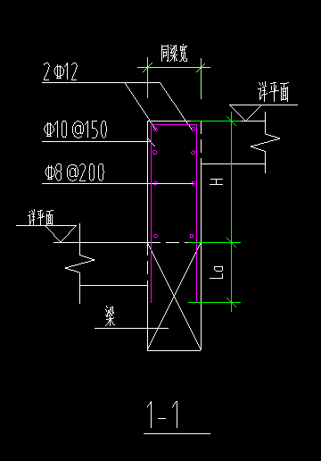

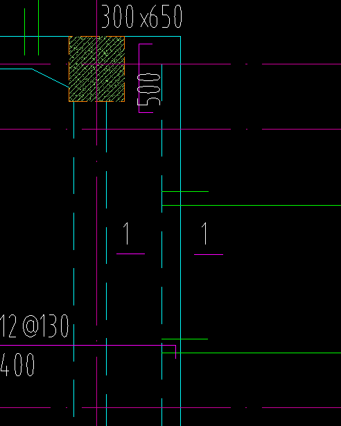

  • 老師,這個(gè)節(jié)點(diǎn)在圖上的位置具體怎么畫?是只畫一個(gè)還是?

    可以用剪力墻或欄板定義,U形鋼筋在屬性其它鋼筋里編輯。
    2021-06-26 17:05:07
  • 你好:定義剪力墻,直線繪制。
    2021-06-26 17:05:09
  • 大樣是相同。畫一個(gè)的。用剪力替代替定義布置。
