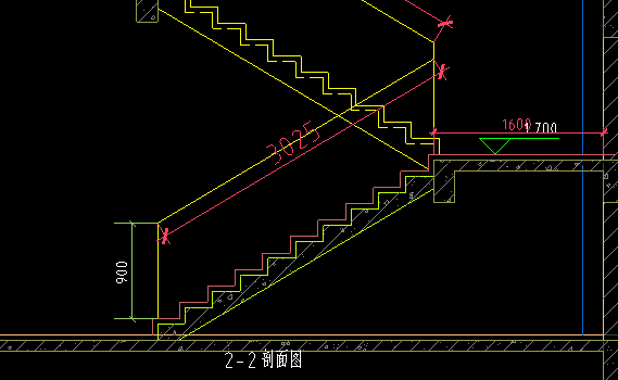

XXX77 2021-06-26 17:03:29 | 廣東省 土建 | 418查看 3回答
GXZ 鉆石專家
答題: 233246 被贊: 44298
不需要加高度的,按斜長計算。
2021-06-26 17:05:34
在水一方 專家
答題: 42252 被贊: 8814
如果是計算欄桿延長米,不需要計算豎向尺寸的。
2021-06-26 17:06:10
天山雪豹 黃金專家
答題: 141424 被贊: 18169
不用
