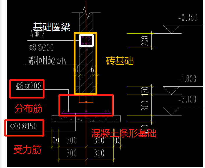

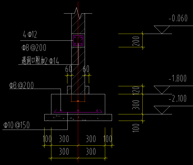

  • 這是圈梁,看著像是砌體墻,這應(yīng)該是地圈梁
    首次提交 2021-06-26 11:39:05  最近修改2021-06-26 11:39:05 (修改過1次)
  • 這個(gè)是基礎(chǔ)上做了一個(gè)砌體墻,圈梁位置應(yīng)該是有個(gè)洞口,圈梁兼過梁作用。
    2021-06-26 11:41:43
  • 剪力墻
    2021-06-26 13:39:49
  • 你好,你這個(gè)不是剪力墻的,這個(gè)是磚基礎(chǔ)及磚墻,這個(gè)梁是圈梁,你按照圈梁進(jìn)行定義和繪制就可以。
    2021-06-26 23:48:35
  • 叫圈梁合適
