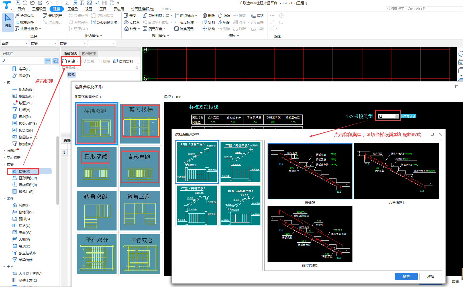

  • GTJ2021軟件1.0.28.1及以上版本樓梯實現了土建鋼筋二合一,可直接新建參數化樓梯,在參數圖中選擇單跑/多跑/剪刀樓梯,根據圖紙設置對應的鋼筋信息后,點畫繪制即可。如圖:

    若參數圖中無法滿足圖紙要求時,用以下方法處理:
    土建工程量:用直形梯段、板圖元分別代替繪制即可。
    例如:若樓梯梯段是1跑時,可以用參數化樓梯中的單跑樓梯,或者用直形梯段繪制;
    若樓梯梯段是非1跑,但是是奇數時(如3,5跑),可以用參數化樓梯中的多跑和單跑分別調標高繪制,或者用直形梯段分別調標高繪制;
    樓梯梯段是偶數時(如2,4,6跑),可以用多個參數化樓梯調標高分別繪制,或者用多個直形梯段調標高分別繪制。
    備注:軟件中暫時無【新建組合構件】功能,如果使用多個直形梯段繪制,則無法出投影面積,需要手動計算。

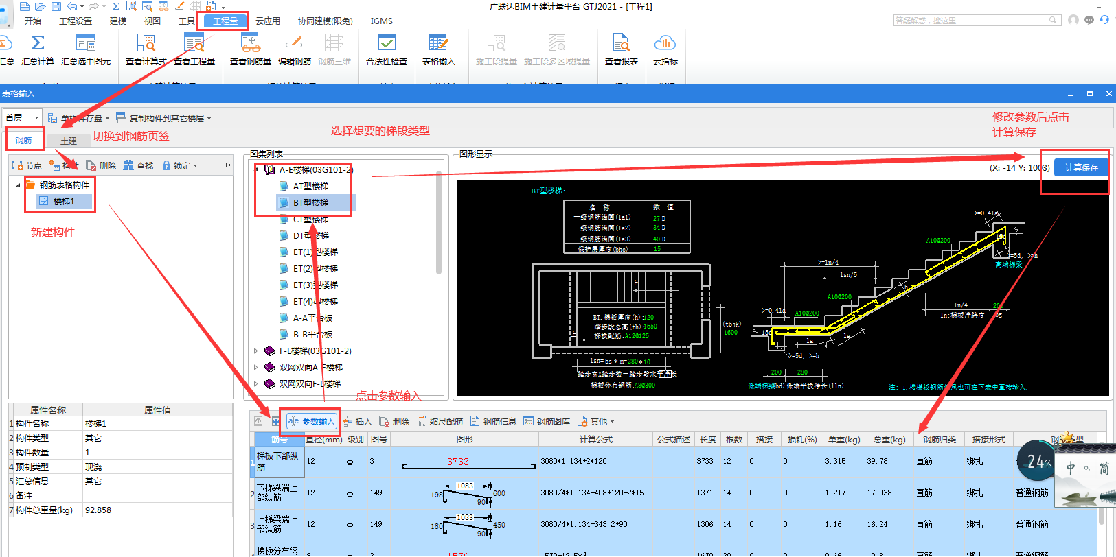

    鋼筋工程量:在【工程量】---【表格輸入】/【表格算量】---切換到鋼筋頁簽---新建構件---點擊【參數輸入】---選擇相應樓梯圖集,輸入參數---點擊【計算保存】。如圖:
