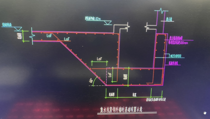

鋼筋識圖問題..
圖紙見附圖,車庫外墻下面的基礎做法 1.此范圍通筋變為14/16@100,意思是在(150+墻厚+600)這個范圍里,橫向和縱向鋼筋14和16交替布置嗎?間距100的話,這個范圍加起來都700多了,現場布置只有5個縱向鋼筋是少了嗎? 2.因為鋼筋直徑不同,所以往車庫里的鋼筋錨固直錨和彎錨交替布置,那么在轉胎膜那里彎折的鋼筋長度也應該不一樣把,現場是下料長了嗎? 3.側面鋼筋數量怎么看,是在16G圖集上面數嗎?那個上面畫了3根,所以應該按照3根設置嗎? 4.圖紙上說構造見16G圖集,我查了下圖集感覺上面畫的也沒什么用啊?我附了截圖您看下這個圖集看出來哪些構造是和示意圖不一樣的 5.A這塊放射筋構造哪里有依據啊?圖集上有嗎?圖紙上說明只找到這句話,說的好像是板的事兒把?筏板這塊也需要附加筋嗎?看不懂啊
