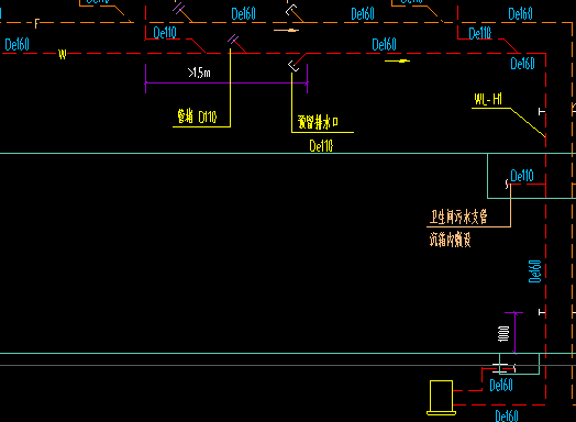

  • 請問圖中紅色的污水管選用哪一種管?

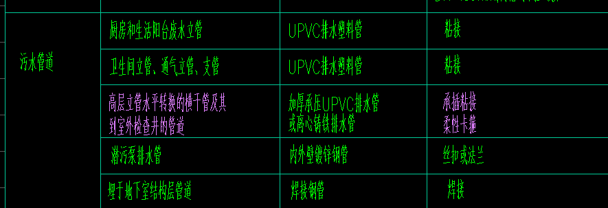

  • 就是說明的UPVC管
    2021-06-24 17:05:53
  • 室內選用承壓UPVC排水管。出室外選用離心鑄鐵排水管。
    2021-06-24 17:07:13
  • 紅色的污水管選用加厚承壓PVC管
    2021-06-24 17:10:18
  • 紅色的污水管選用UPVC排水管,另外,如果這根紅色的管是高層轉換的橫干管的話選用加厚承壓UPVC排水管
    2021-06-25 10:18:28
  • 水平主水管選離心鑄鐵排水管
