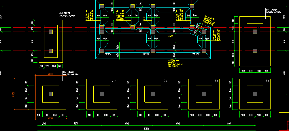

  • 請問這個獨立基礎選哪個

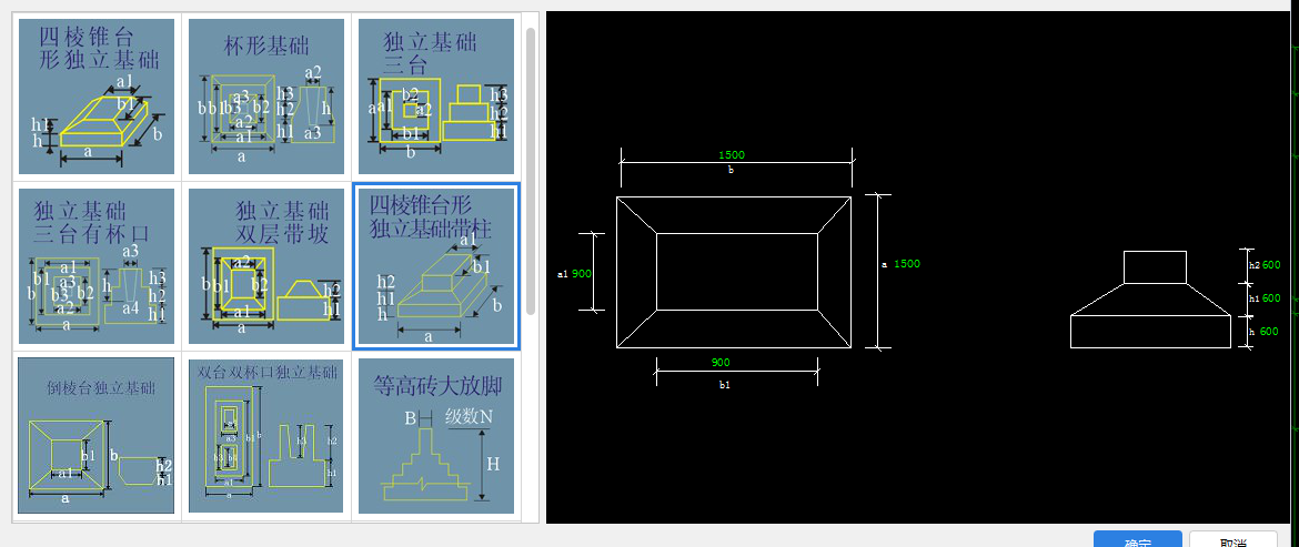

    藍色的,是異形的,是條形基礎+基礎梁組合的。其它的是兩階(臺)的,不棱形的。

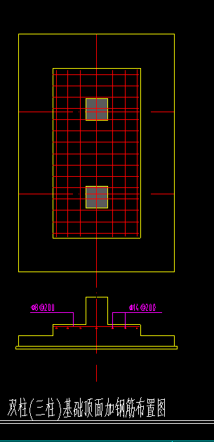

  • 要看獨立基礎大樣才行
    2021-06-24 14:52:27
  • 沒有看見獨立基礎的大樣圖
    選階式的

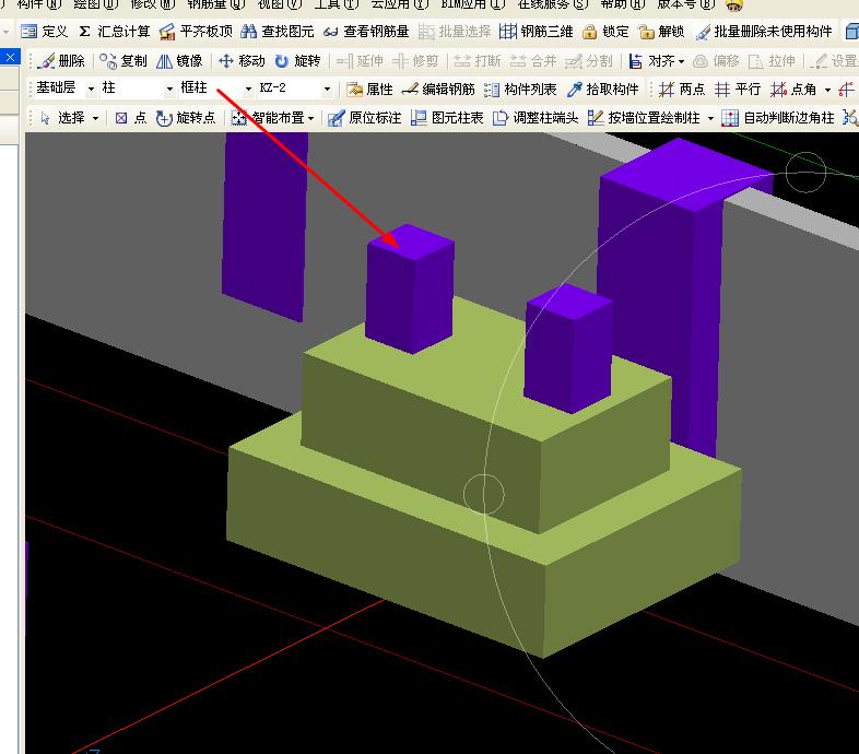

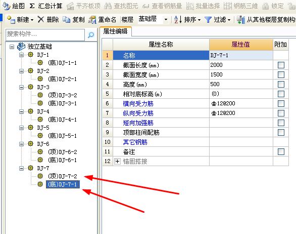

  • 這個沒有選擇的,新建獨基,新建兩個獨立基礎單元即可

  • 如是指補充圖的基礎,用獨立基礎設置,并按圖紙要求新建底及頂2個單元,以及設置相應的配筋可以
