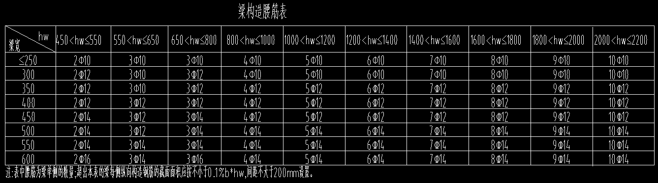

    腰筋表
    麻煩請教下老師,這個應該怎么看,在軟件中參數中怎么去填寫,麻煩老師操作一下。謝謝
    點工具欄上生成側面鋼筋,在彈出的表格中對應設計要求的范圍編輯。

  • 廣聯達軟件中,梁界面,左上角有一個生成側面鋼筋,中有對應的輸入窗口,窗口中只有兩三種常規做法,當設計有多種截面的梁側面做法是,可以根據設計要求,修改梁寬,梁高要求,再分別輸入對應梁寬,梁高的鋼筋信息
