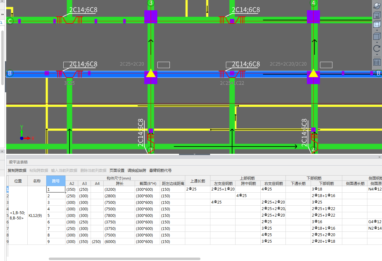

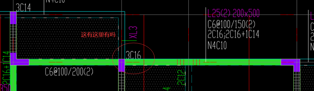

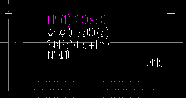

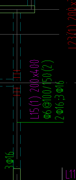

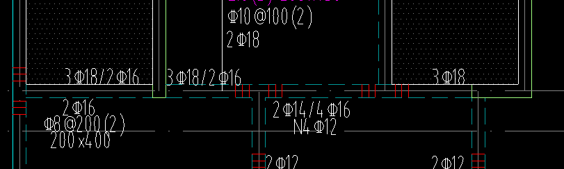

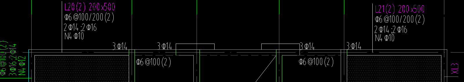

  • 原位標注一端,另一端沒有標注,該如何處理
    原位標注看圖解答答疑解惑廣聯達服務新干線
    2021-06-24 10:27:27 補充
    方便的,幫忙看圖解答下
    或者圖集有沒有明確規定
    2021-06-24 10:38:39 補充
    建筑行業快速問答平臺-答疑解惑
  • 原位標注有標注的就是有的,沒有標注就沒有的,圖中有給按圖集走嗎?
