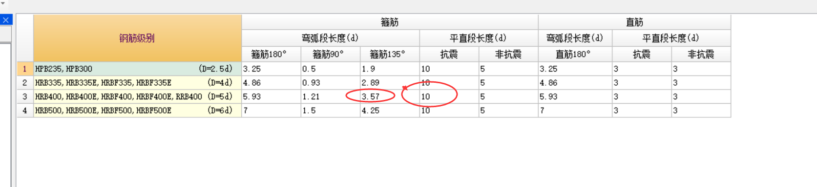

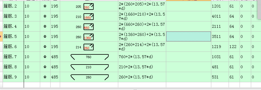

13.57*D是怎么出來的,一樣的工程我同事就是11.9*D
維達詹工 專家
答題: 124968 被贊: 42675
你好:三級鋼筋是10d。
