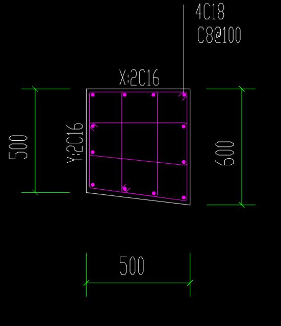

褲衩少年 2021-06-23 16:29:33 | 遼寧省 土建 | 7803查看 2回答

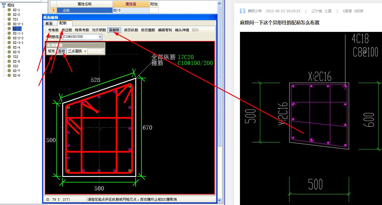

方法如下:
2021-06-23 16:33:34
exsi 專家
答題: 4976 被贊: 1390
編輯柱筋截面,左右和底邊縱筋可以等距布置,最后用直線方式畫異形箍筋
