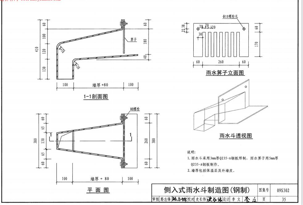

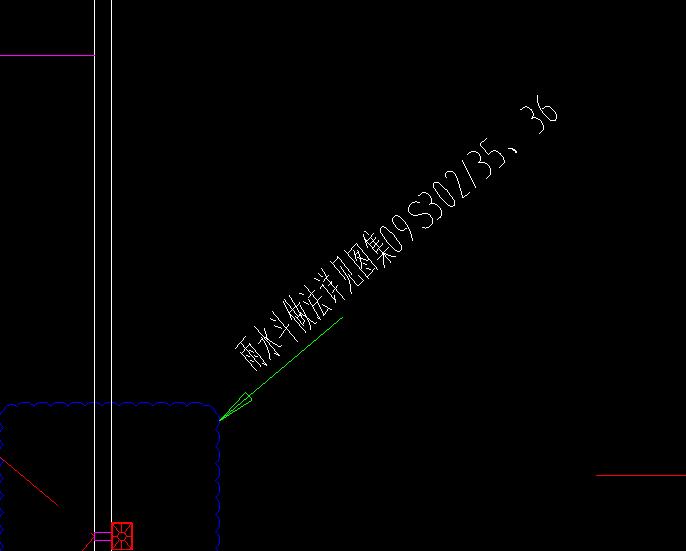

  • 雨水斗套定額,兩個問題:第一鋼制雨水斗定額沒有,第二喇叭嘴狀態的雨水斗直徑是多少
    第一鋼制雨水斗定額沒有,定額只有鑄鐵玻璃鋼不合適
    第二喇叭嘴狀態的雨水斗直徑是多少?(一側180mm一側100mm)
    套定額
    直徑是多少
    2021-06-23 15:07:56 補充
    謝謝專家指點!
  • 鋼制的沒有定額時可以按定額中有的子目去出輸入計算,然后用定額中材料單價與實際材質的市場價找價差去計算就可以了
    或直接按實際的市場價以補充子目去輸入計算就可以了
