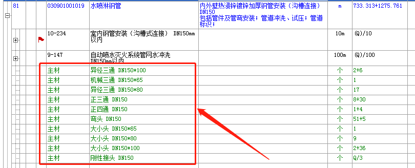

  • 請問一下,水噴淋鋼管補充主材的依據(jù)是?這些管道附件如何計算呢?
    請問一下,水噴淋鋼管補充主材的依據(jù)是?是否所有的管徑都需要補充主材?這些管道附件如何計算呢?感謝管徑
    方法沒問題。
    江蘇這邊噴淋消防溝槽定額含管件安裝費,管件按實記取;
    計算方法只有手工清點或算量軟件算;
