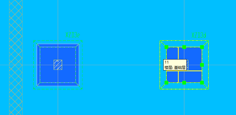

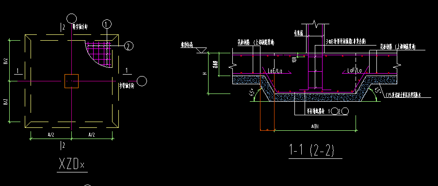

  • 用兩種方法定義基礎,為什么鋼筋和混凝土相差很大,一個用筏板變截面,一個用樁承臺
    尺寸我設置了,但是樁承臺尺寸設置完成畫上去差點距離樁筏板變截面
  • 有誤差,但是,不會很大的。
    2021-06-23 11:09:33
  • 為什么不用下柱墩呢答疑解惑
    2021-06-23 11:10:22
  • 你好,因為各類構件的計算規則及順序、考慮的搭接之類的都是不一樣的,會有差距的,但是這個量差應該不會很大的。你可以對比哈。
