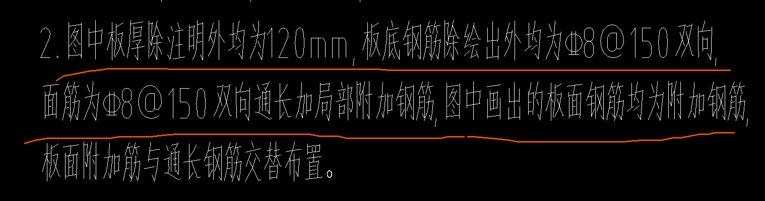

    底筋和面筋受力筋請問,圖紙里板沒畫出受力筋,我應該按照說明里布置底筋還是底筋和面筋都要布置啊?

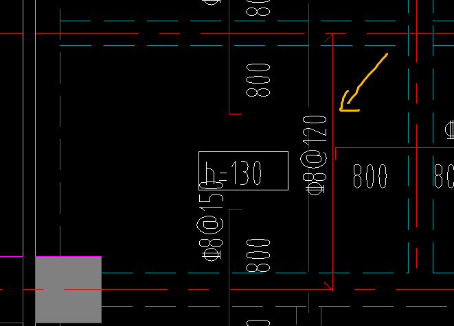

    答疑解惑還有這種板里只畫了y方向的底筋,那x方向的低筋要不要按照說明里布置,面筋要不要也按說明里的加上去?
    1. 圖紙里板沒畫出受力筋,應該按照說明里布置,底筋和面筋都要布置。
    2. 只畫了y方向的底筋,那x方向的底筋按照說明里布置,面筋也按說明里布置

  • 說明說的很清楚,雙層雙向+附加筋
    圖上標注了附加筋,另外你要布置雙層雙向筋

  • 雙層雙向布置
