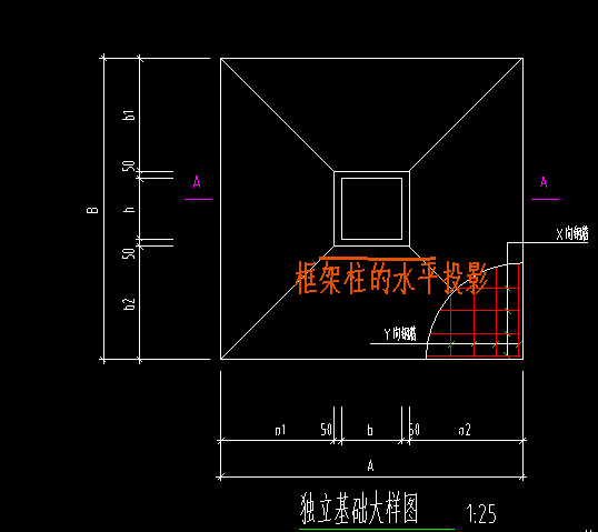

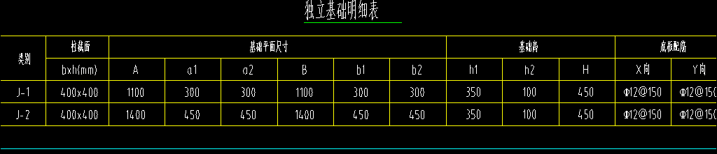

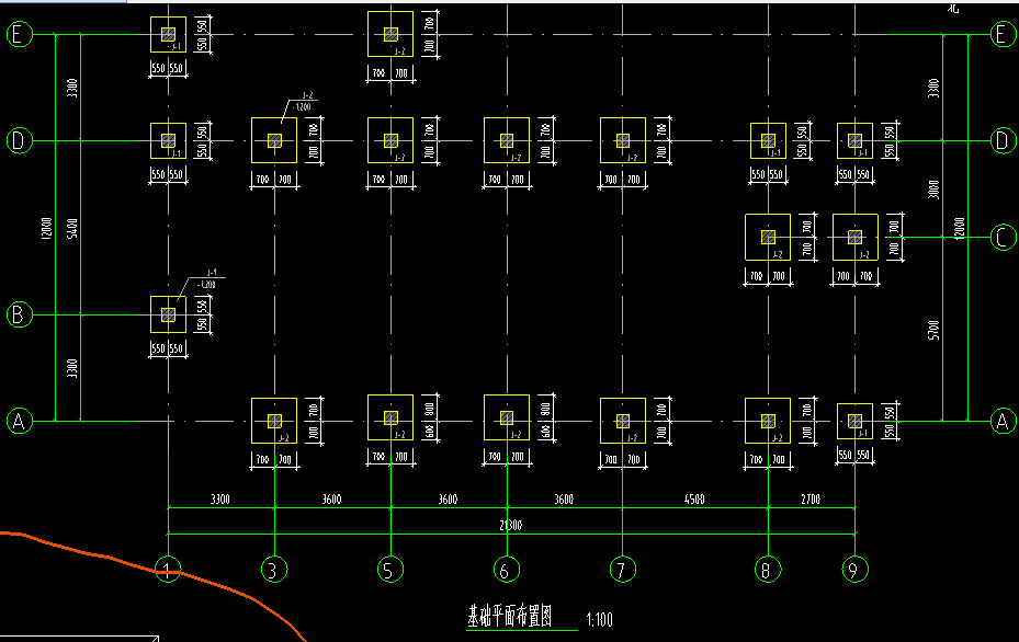

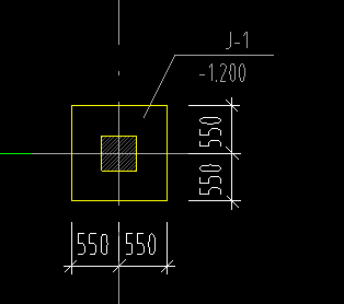

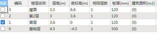

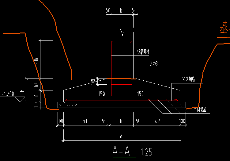

  • 想問下大家 基礎的層高和底標高是那樣嗎
    標高層高答疑解惑
    2021-06-23 09:26:47 補充
    廣聯達服務新干線建筑行業快速問答平臺-答疑解惑標高層高
  • 都可以,標高布置正確就好
    2021-06-23 09:12:16
  • 不一樣。
    層高是層底標高到層頂標高的高度
    2021-06-23 09:12:51
  • 底標高是你設置的這一層的層底標高,包括基礎層也有層底標高,比如你這個設置基礎層的層底標高是-4.5m,但是你的獨立基礎底標高是-1.2m,這個是基礎底標高,二者不一樣,像你這個圖,要單獨修改獨立基礎的底標高的。
