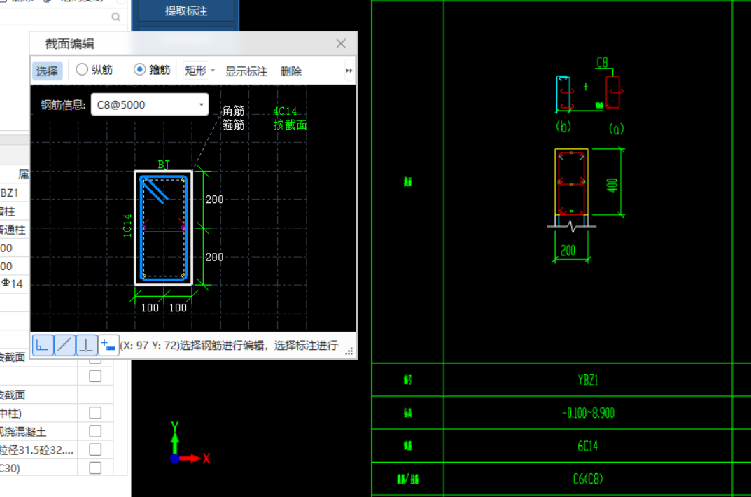

a、b兩種筋是什么意思?
陳工 鉆石專家
答題: 202264 被贊: 47647
上部標注的箍筋是C8,其它是C6。

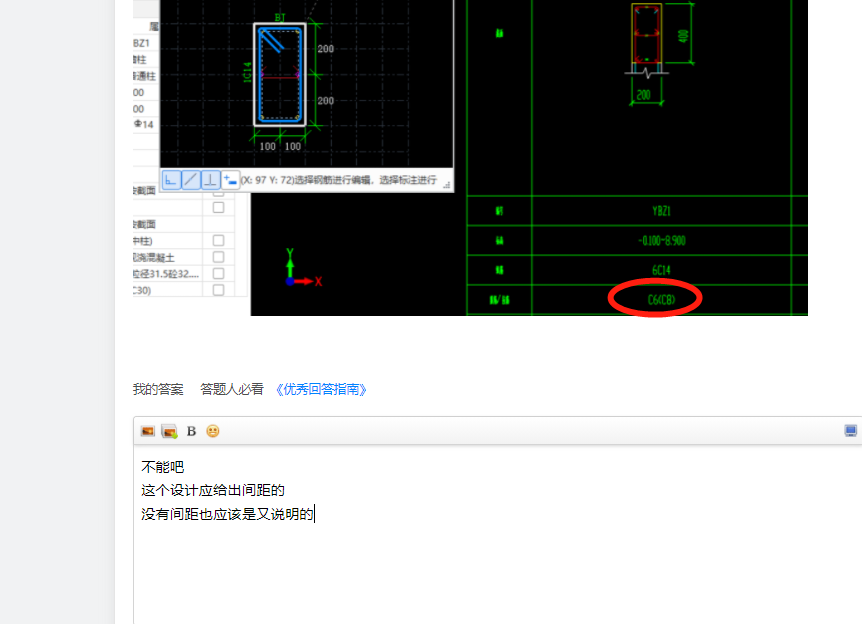

紅梅傲雪 鉑金專家
答題: 183746 被贊: 53938
不能吧
這個設計應給出間距的
沒有間距也應該是有說明的
