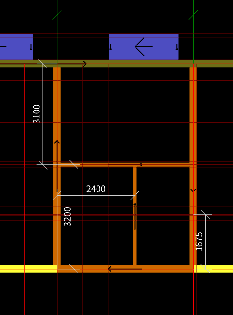

  • 圖紙要求衛生間用承重磚墻,其余用非承重,如圖深色部分是衛生間,外墻需要改成承重嗎
    深綠色深綠色是外墻,深橘色是承重內墻
  • 外墻也需要用承重磚的

  • 你好,外墻也需要的,所有的砌體墻使用的原則是:按照高標準的進行采用。
