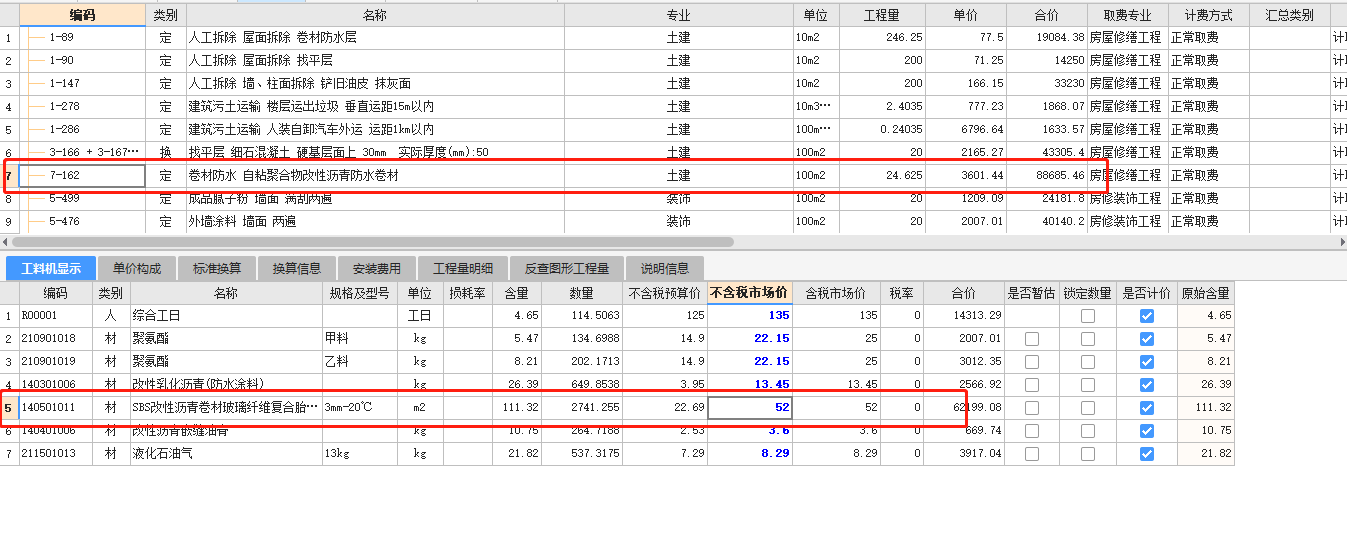

    請問 定額單價 比材料價低  是為什么?我做的是不是錯的,需要怎么改呀? 請大師指導~謝謝啦定額
    你這個是定額計價,定額計價,材料價差是不計入定額單價的,在后面材料差價里另行計入的,定額單價是按材料預算單價計算的
