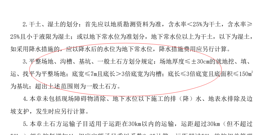

  • 挖一般土方是什么意思呢?挖哪里的土方
我來(lái)答  邀請(qǐng)別人來(lái)回答
 提醒提問(wèn)者
  • 挖自然標(biāo)高以下的土方。
    2021-06-17 16:17:28
  • 底寬(含工作面,下同)≤7m且底長(zhǎng)>3倍底寬為溝槽;底長(zhǎng)≤3倍底寬且底面積(含工作面,下同)≤150m2為基坑:超出上述范圍,為一般土石方
    2021-06-17 16:18:22
  • 底寬≤7m且底長(zhǎng)>3倍底寬為溝槽;底長(zhǎng)≤3倍底寬且底面積≤150m2 為基坑;超出上述范圍則為一般土石方。
    挖一般土方
    2021-06-17 16:20:29
  • 挖一般土方主要是為了和挖基槽,基坑區(qū)分開(kāi)的。
    2021-06-17 16:23:23
