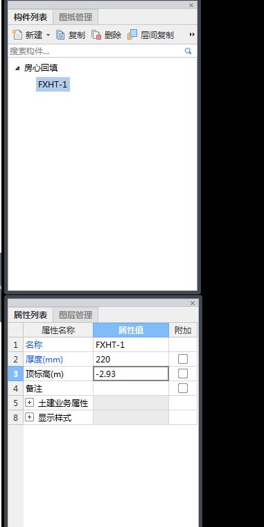

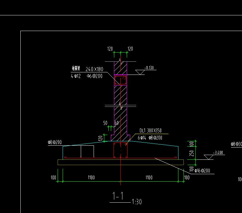

    各位老師,下面是地下的標(biāo)高,和我設(shè)的房心回填厚度和頂標(biāo)高,這兩個(gè)標(biāo)高設(shè)置對(duì)么標(biāo)高設(shè)置房心回填
    2021-06-17 11:48:22 補(bǔ)充
    本工程是帶地下室的,這樣設(shè)置房心的厚度及頂標(biāo)高對(duì)么?

  • 室內(nèi)回填的地面標(biāo)高,應(yīng)該是設(shè)置的室內(nèi)的地坪標(biāo)高,主要是設(shè)置他的回填厚度
    2021-06-17 11:44:42
  • 房心回填頂標(biāo)高,應(yīng)該是地面標(biāo)高減掉建筑做法,比如你地面是正負(fù)0,貼磚的地面,找平層什么的加上是120厚,你的頂標(biāo)高就是-0.12
    2021-06-17 11:44:44
  • 看圖 不對(duì)
    2021-06-17 12:02:52
