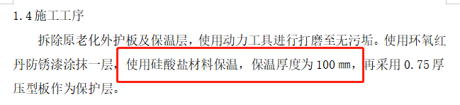

  • 請問脫硫系統煙道安裝硅酸鹽保溫板套用哪個子目合適(山西2018)
    請問脫硫系統煙道安裝硅酸鹽保溫板套用哪個子目合適?(山西2018)子目
    保溫板
  • 套纖維類制品(板)安裝 保溫子母。
    2021-06-17 10:24:18
  • 套用保溫設備硅酸鹽涂抹材料安裝50mm以內子目,子目乘以2系數,因為保溫厚度是100mm,按照規范保溫厚度大于等于80mm以上要分層保溫
