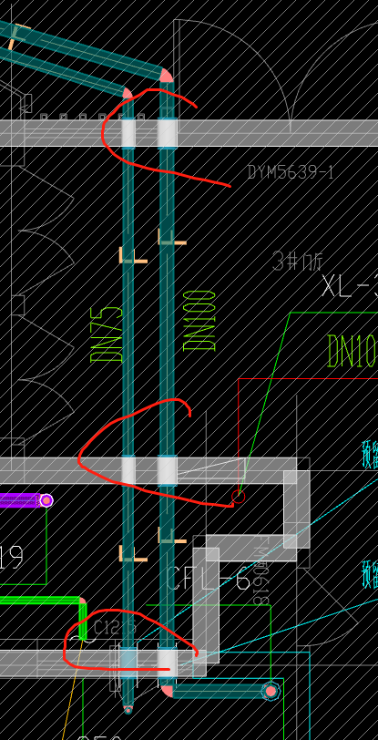

  • 請問這樣的,用不用刪兩個套管
    套管
  • 根據設計說明 是否刪除
    2021-06-16 19:23:55
  • 需要 有套管
    2021-06-16 20:16:30
  • 穿墻和樓板需要布置套管
