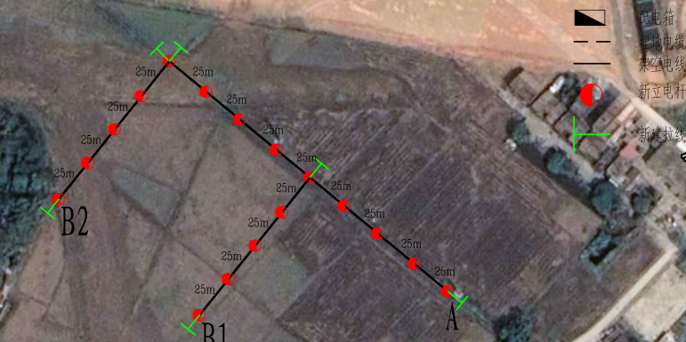

  • 求助各位專家,關(guān)于電纜敷設(shè)的附加長度計算,這種情況下應(yīng)該怎么辦?
    附加長度
    如圖,紅色的是電桿,黑色的是電纜,綠色的是拉線。那么電纜的附加長度應(yīng)該取哪一個呢?需要每一段都算附加長度嗎?
    敷設(shè)

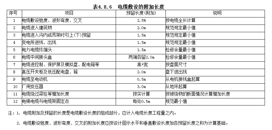

  • 按計算的電流總長度增加2.5%。
    2021-06-16 16:29:31
  • 電纜的附加長度應(yīng)該取1,總長度2.5%
