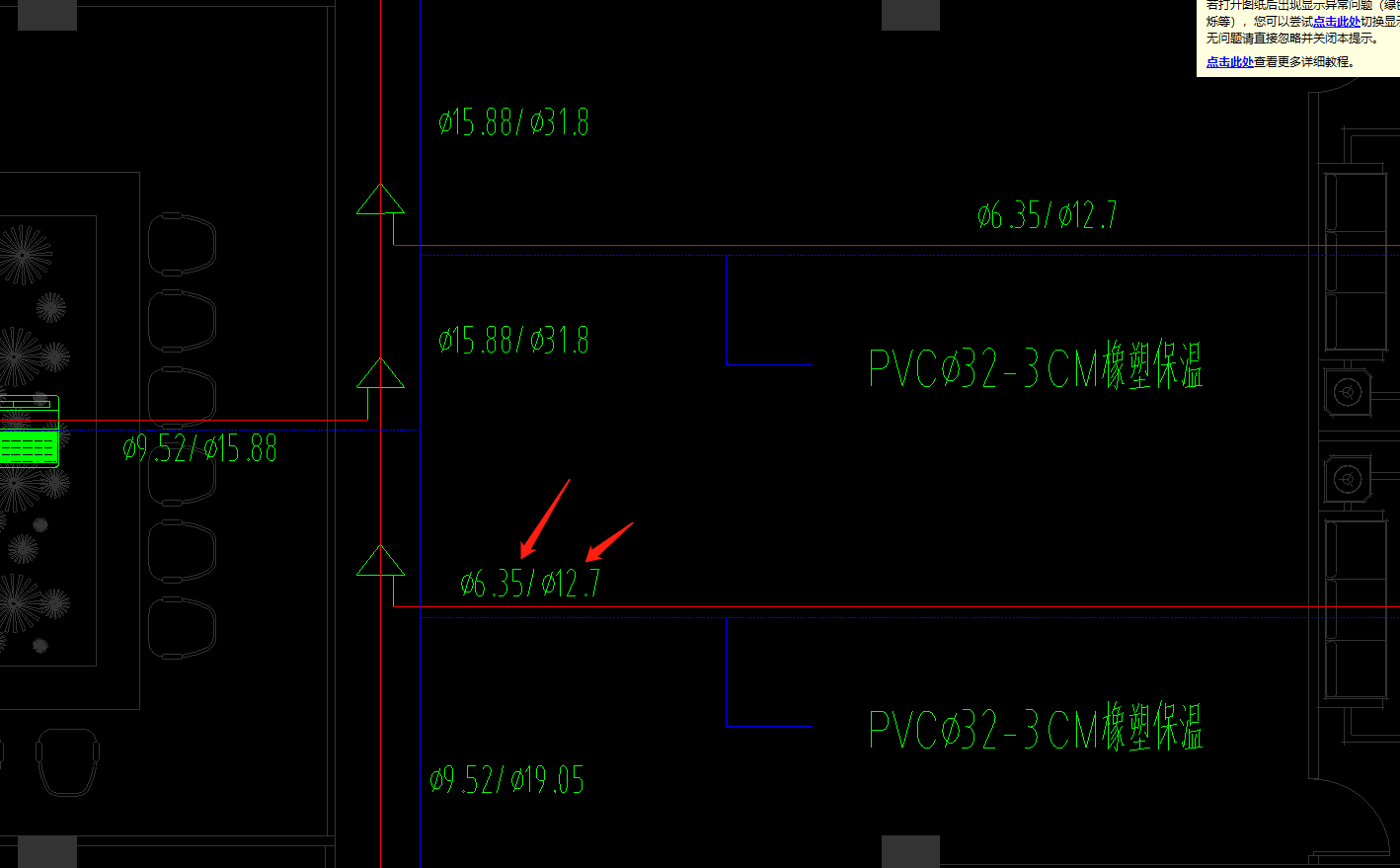

  • 平面圖上的兩根銅管是指一紅一藍嗎
    平面圖
全部回答 (6) 首答僅用{{minutesHtml}}
    不是,紅的是冷媒供回管,藍是冷凝水管。

  • 不是,紅色就是代表兩根銅管,藍色的代表冷凝水管
    2021-06-16 12:00:21
  • 藍的是塑料管。
    紅線是指兩根銅管,用一根線表示了。
    2021-06-16 12:00:30
  • 通風空調工程 就是這樣的
    2021-06-16 12:42:21
  • 平面圖上的兩根銅管是指一紅一藍嗎
    答:藍色的冷凝水管
    2021-06-16 12:49:33
  • 紅色~二根鋼管,分別中是氣管、冷媒供回管;藍色~空調冷潁水管。
