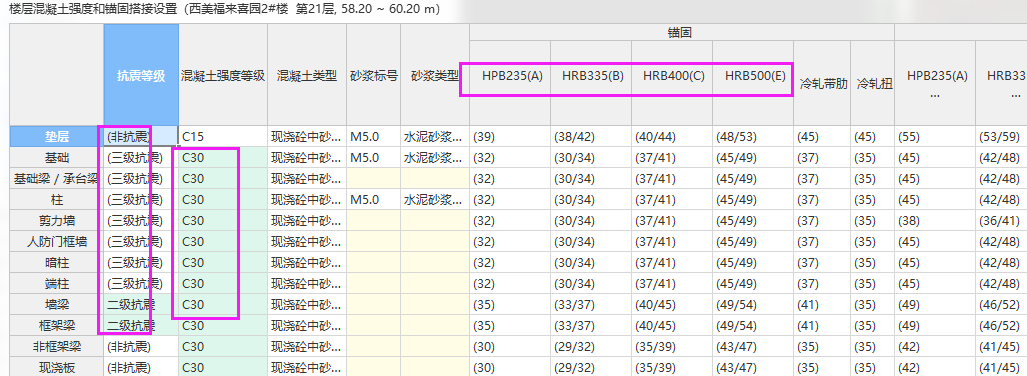

按混凝土強度 鋼筋的級別 鋼筋的直徑范圍
首次提交 2021-06-16 11:25:33 最近修改2021-06-16 11:25:33 (修改過1次)
鋼筋錨固長度怎么計算?
這個節點大樣圖,請問這1、 2 、3 的鋼筋錨固長度怎么計算的,謝謝!
