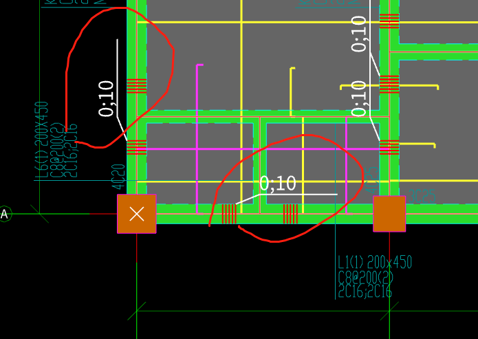

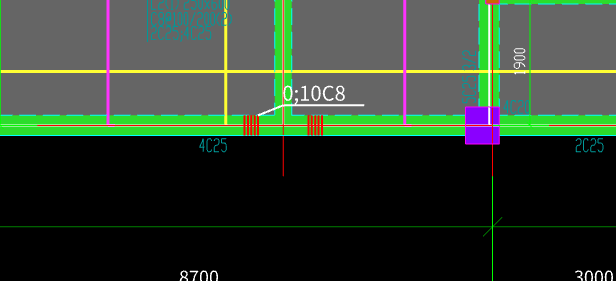

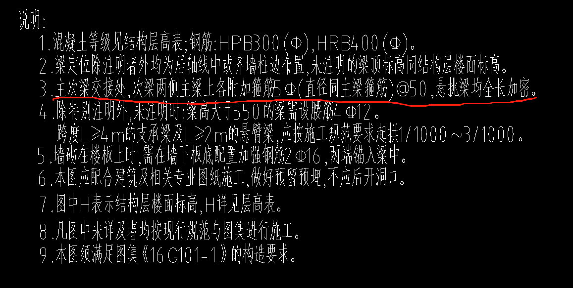

  • 大家好,根據圖一的設計說明,梁的的吊筋是圖二那樣布置還是圖三那樣布置適合呢?

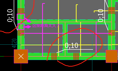

    都不對,附加的箍筋離次梁50開始布置,你的加筋布置遠了

  • 圖三那樣布置適合
    2021-06-16 09:18:49
  • 左右各5附加箍筋同主梁,不需要寫鋼筋直徑。按圖3
    2021-06-16 09:19:25
  • 箍筋同主梁箍筋,不用輸入鋼筋,只用輸入數量就行了。因此圖三正確,圖二萬一主梁的箍筋不是C8,那你的鋼筋輸入C8肯定不對了
