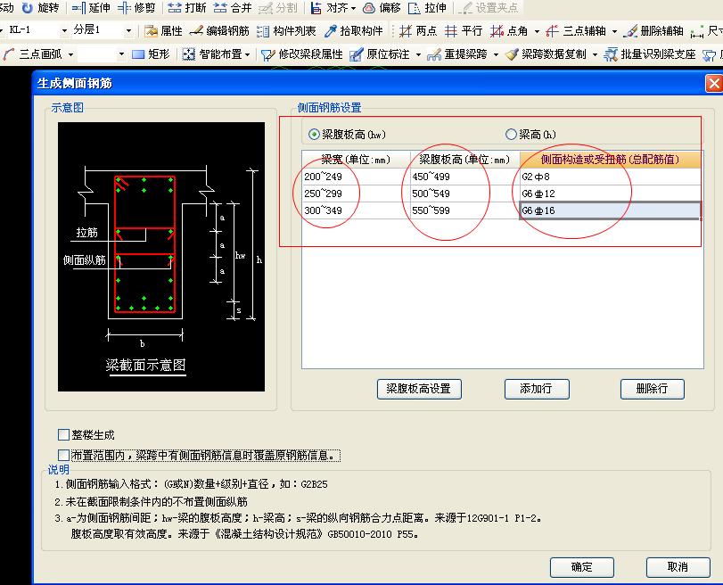

  • 請問,下圖的鋼筋在哪里設置?謝謝

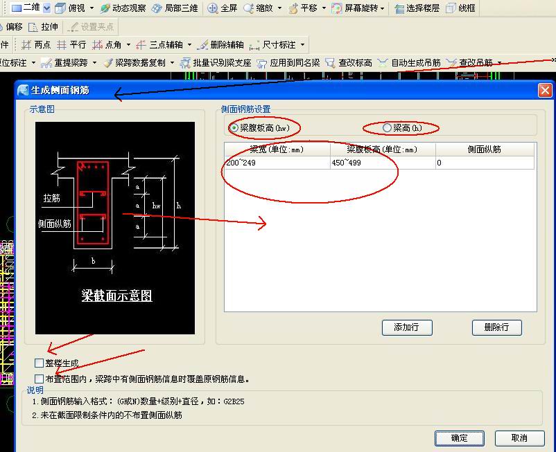

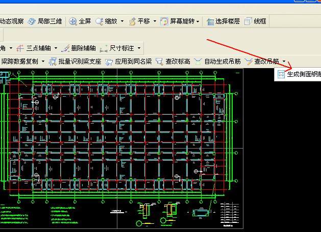

    方法如下:

  • 這就是側面筋
    2021-06-15 15:31:53
  • 梁側面鋼筋欄設置。
