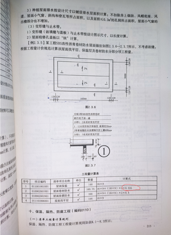

請問圖中卷材防水上翻高度0.335是怎么得出來的?
可遇難求 鉆石專家
答題: 106075 被贊: 42411
430-70-25=335
2021-06-15 09:39:02
輕舟淡月 鉑金專家
答題: 77143 被贊: 19027
它這個計算不是很規矩,是430-20-50-25=335
2021-06-15 09:41:46
