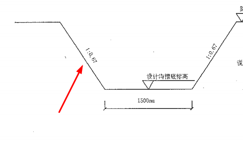

1:1.5的放坡系數就是1/1.5=0.67,所以1:0.67的放坡系數就是1.5嗎?

是的
2021-06-14 23:46:08
落地請開機 專家
答題: 3721 被贊: 1537
是的,就是每挖深1m,往外放坡0.67m
