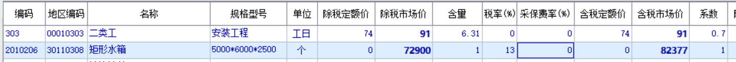

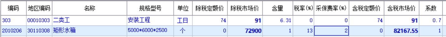

    各位老師們好,請問一下,為什么在軟件中設置了主材的采購及保管費費率之后,含稅市場價反而變小了?還請老師詳細解答,謝謝老師了(圖1是設置了費率的,圖2是沒有設置費率的
    設置費率
    采購及保管費
    采購及保管費的設置 軟件中設置了主材的采購及保管費費率之后,含稅市場價反而變小了 是因為你填入的采購及保管費 小于軟件默認的 費率 。

  • 你不填采保費的費率,稅率就按材料全部13%計算,而填了稅率,就把材料費里的采保費部分的稅率改為2%了,采保費一般占比為2%,就是說你材料的不是100%按13%計稅了,而是98%按13%計稅,2%部分的采保費部分按2%計稅了,所以稅金就行了,含稅市場價就少了
