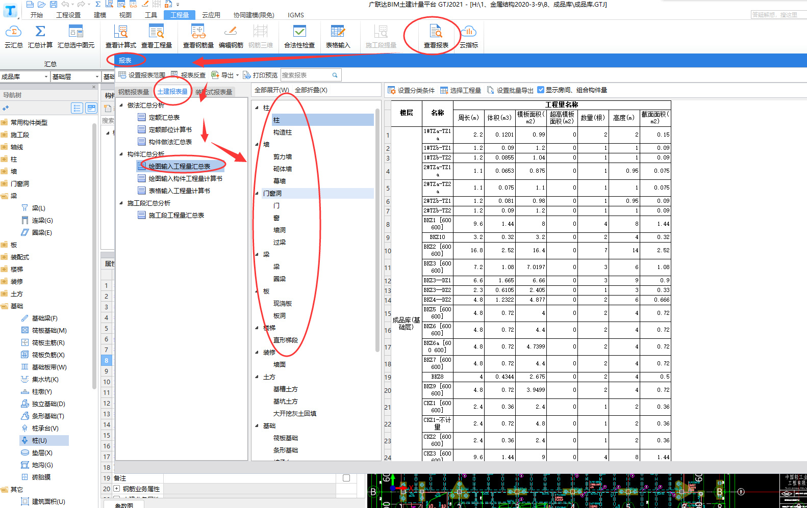

  • 場景一:需要導出一張表時:
    方法:工程量---匯總計算---報表預覽---【導出數據】---導出到Execl文件或導出到已有Execl文件。
    場景二:需要批量導出報表時:
    方法:點擊【批量導出數據】---選擇需要的報表---確定即可。如圖:
    備注:1、該功能可以一次導入一個專業或多個專業的報表。
               2、 如果需要計算式報表,建議導出工程量明細表即可。

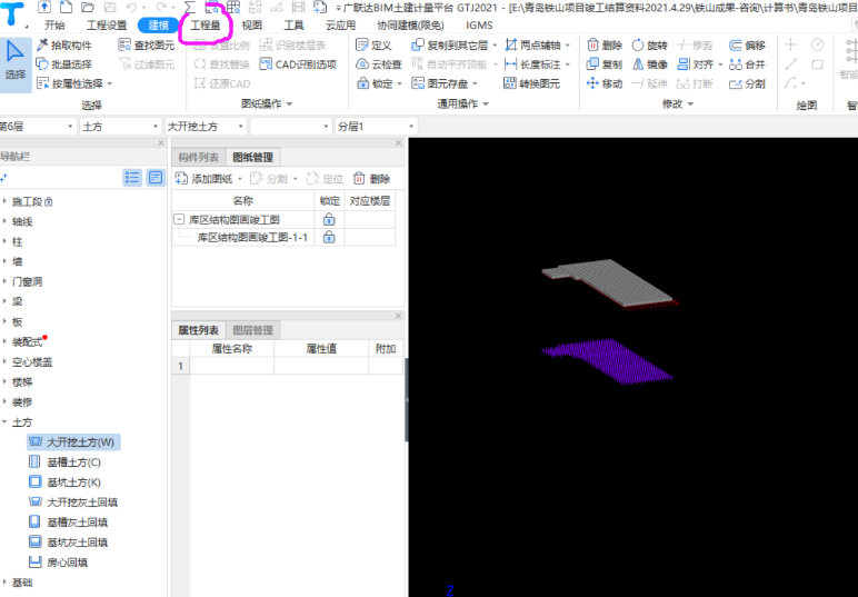

  • 導航欄左下應有報表選項,查看,或下例圈內廣聯達服務新干線

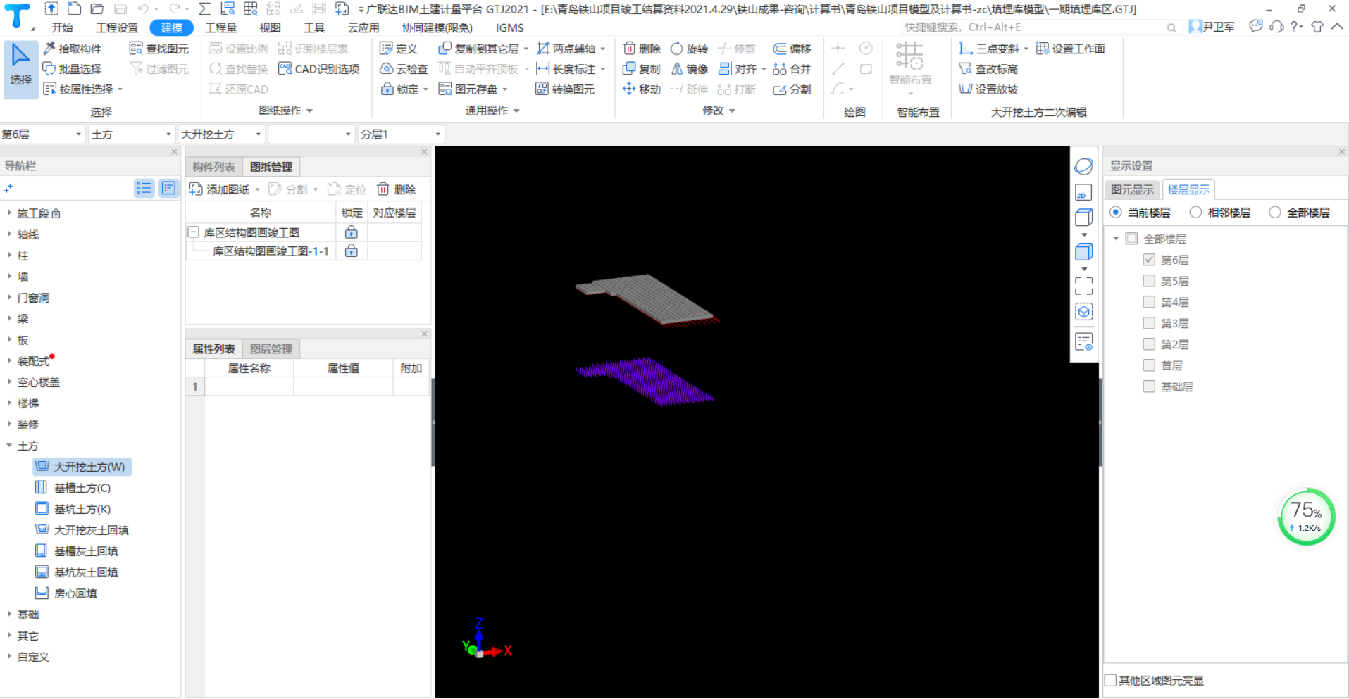

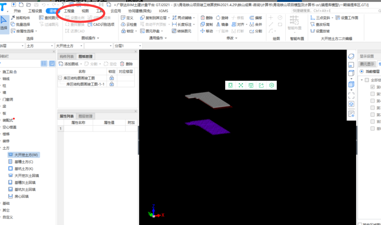

  • 匯總計算后,進入工程量中的報表,選擇相應的報表就可以導出。
