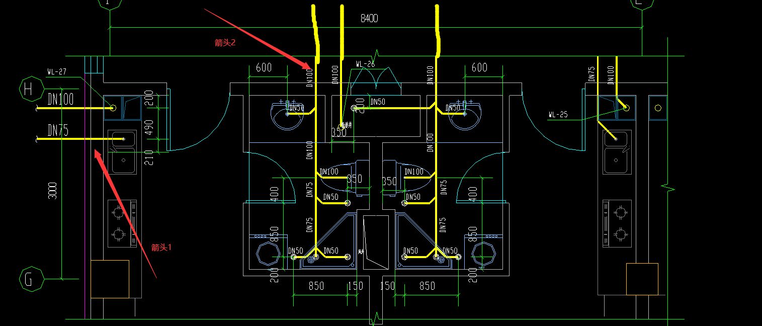

    圖示為首層單排的,排水管都是從-0.85出去的。箭頭1是不是外墻皮1.5+水平管+0.85+0.2(不需要下返) ?箭頭2從衛生器具走到外墻是不是需要下返一點再在-0.85處排出去?這個問題困擾了我好久!
  • 箭頭1是不是外墻皮1.5+水平管+0.85,箭頭2從衛生器具下返-0.85處排出去到外墻1.5m
    2021-06-12 15:40:14
  • 具體結合系統和平面,詳圖
