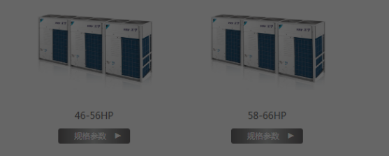

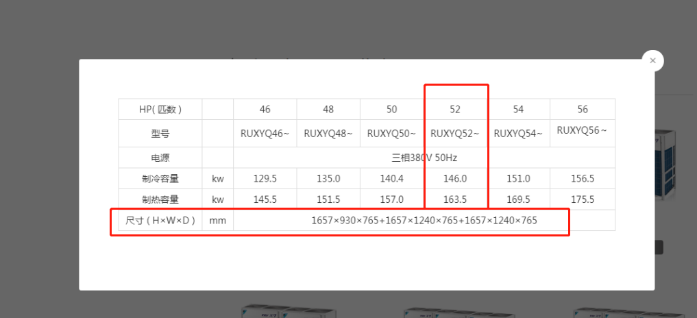

    如圖一、圖二所示,假設大金空調室外機為52匹,實際施工是為3個模塊固定組合去做(如圖二),我想請問一下,招標的時候清單是一臺52匹的室外機,但實際施工是3臺模塊機組合的,這樣的原理是什么?怎么跟甲方說明解釋?
  • 這個需要與空調單位 去溝通確定原理 ,
    如果單價與變化 時需要與甲方去確定確定結算時的計算方法或單價的確認
    單價沒有變化時只需要與甲方去溝通確定變化 的原因就可以了
