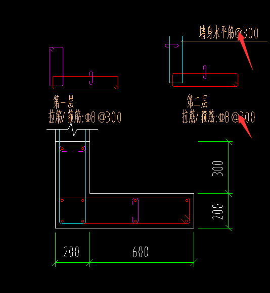

  • 老師這種墻水平筋間距不是300,這種要怎么處理呀。
    間距
  • 這個不用管它,屬于設計失誤,墻的水平筋要全部錨入暗柱的
    2021-06-10 16:50:10
  • 應該是設計搞錯了,水平筋不應該是300的間距
    2021-06-10 16:51:42
