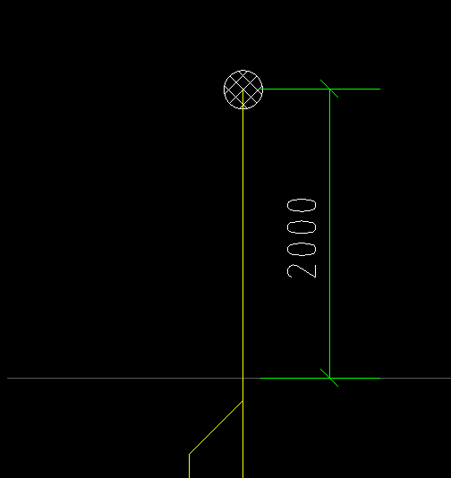

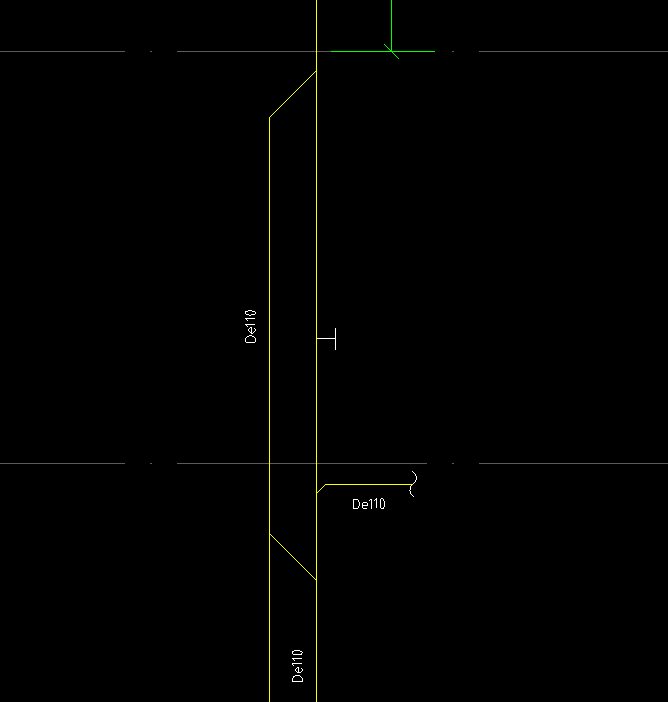

    請問通氣管設置到多高?通氣管到主管的距離要算嗎?
    2021-06-10 11:51:29 補充
    排水通通氣管是PVC,主管是鑄鐵,那這段還是鑄鐵嗎
  • 通氣管設置到距離頂板300即可,通氣管到主管的距離不要算,這里是H管件。
    2021-06-10 11:47:27
  • 要算
    2021-06-10 11:47:44
  • 排水通氣管
    答:那個同時連通管,一般的梁底,或者檢查口上500設置
    2021-06-10 11:50:57
  • 請問通氣管設置到多高?通氣管到主管的距離要算嗎?
    答:高度和主立管錯個最低處和最高處的差值,通氣管到主管距離需要計算。
