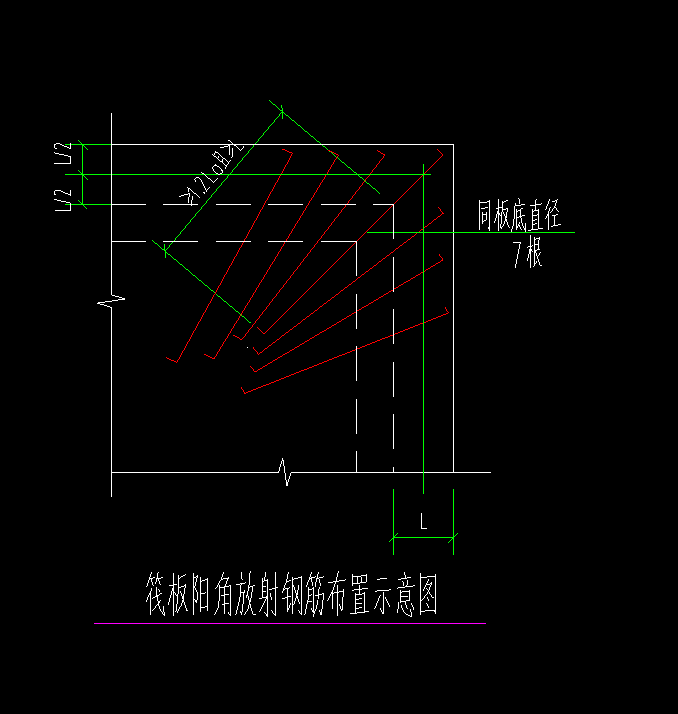

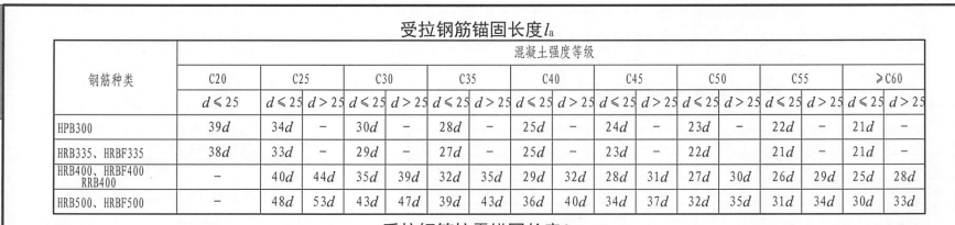

請問這個長度怎么算,La是什么
小的大牛 黃金專家
答題: 52531 被贊: 14880
你好,這個放射筋的長度=1.2la+(根據L計算斜長的長度)+2彎鉤。La指的是錨固長度。
2021-06-10 22:50:00
陌上花開‘’ 專家
答題: 25157 被贊: 12691
2021-06-10 10:22:51
