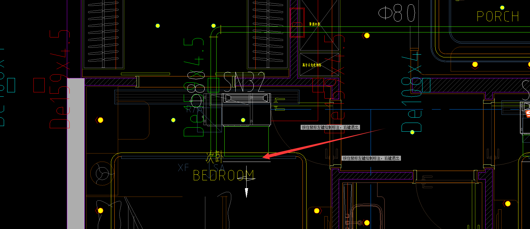

  • 請問各位大佬,風管軟接頭是不是和設(shè)備接觸的地方才有嗎,風口的地方有風管軟接頭的嗎
    風管軟接
  • 與  振動  設(shè)備連接,減震用;
    風口那邊因為定位問題,可硬接,也可軟接(方便)--這是算的是保溫風管或不保溫..;
    首次提交 2021-06-10 09:42:28  最近修改2021-06-10 09:42:29 (修改過3次)
  • 風口的地方?jīng)]有風管軟接頭
    2021-06-10 09:46:14
  • 風管軟接頭是和設(shè)備接觸的地方才有
    風口的地方也可以有風管軟接頭的
    2021-06-10 09:50:59
