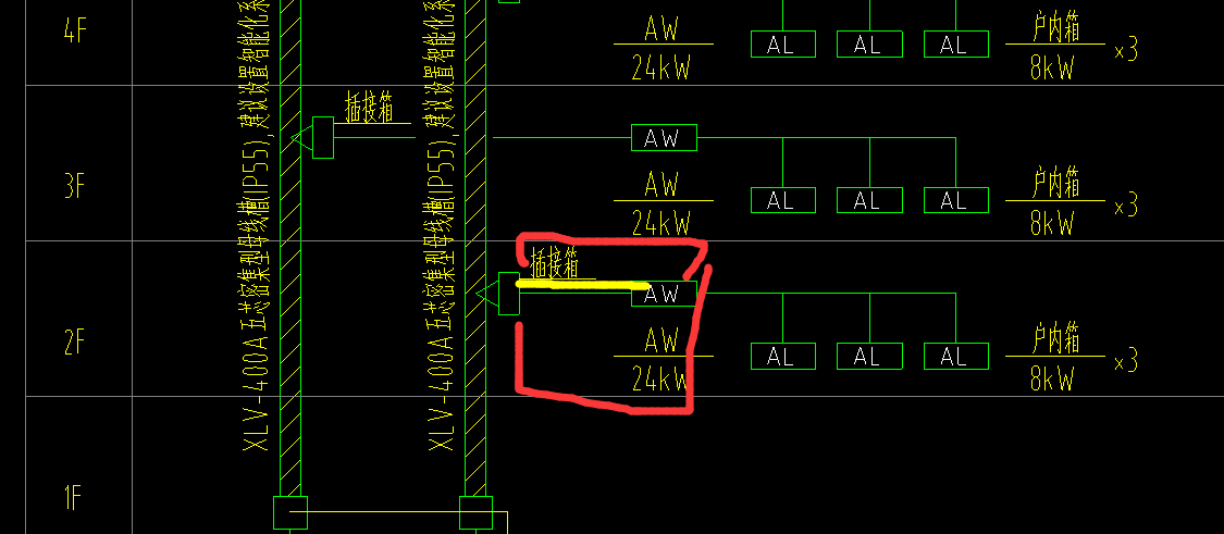

老師插接箱的這樣連接AW箱體不需要走頂板或者底板的吧,可以直接橫拉的對吧黃色的連接方式
涼。 專家
答題: 1702 被贊: 489
如果都在電井呢可以這樣做,如果插接箱在電井內,AW在層層內就不能直接走,就要沿地面或者頂面走
2021-06-09 13:49:11
xagcc 鉆石專家
答題: 317097 被贊: 72104
可以的
2021-06-09 13:48:07
