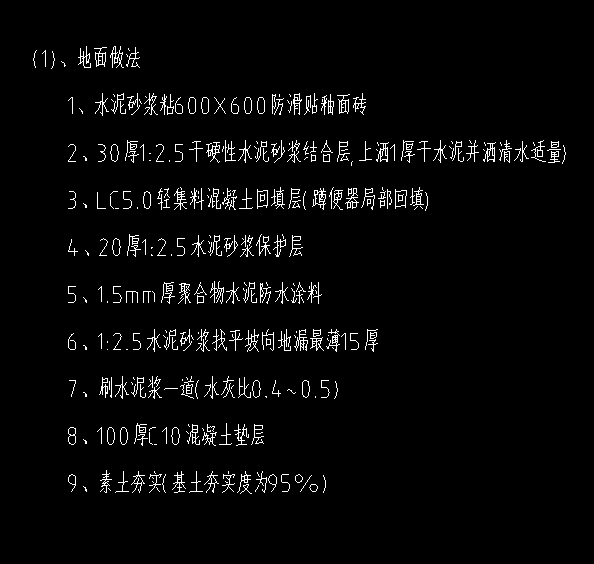

地面
原土夯實+混凝土墊層+素水泥漿+水泥砂漿找平+防水+水泥砂漿找平+輕集料回填+地面鋪磚;

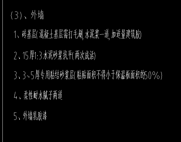

外墻
素水泥漿+抹灰+乳膠漆

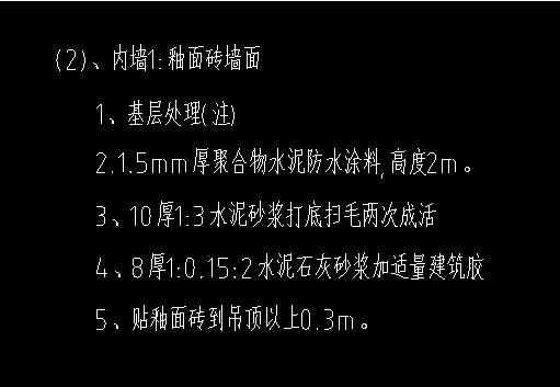

內墻
防水+貼磚
