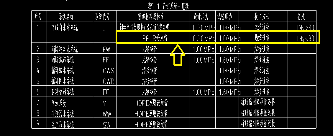

  • 請問是不是所有的衛(wèi)生間給水管都是用PPR管?這上面有寫用什么管嗎衛(wèi)生間的
    衛(wèi)生間給水
  • 給水部分小于80的用PPR的
    2021-06-09 09:13:35
  • 是所有的衛(wèi)生間給水管都是用PPR管。
    給水
    首次提交 2021-06-09 09:13:55  最近修改2021-06-09 09:13:55 (修改過1次)

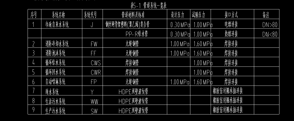

  • 圖中 沒有衛(wèi)生間給水管的材質(zhì)
    2021-06-09 09:17:54
