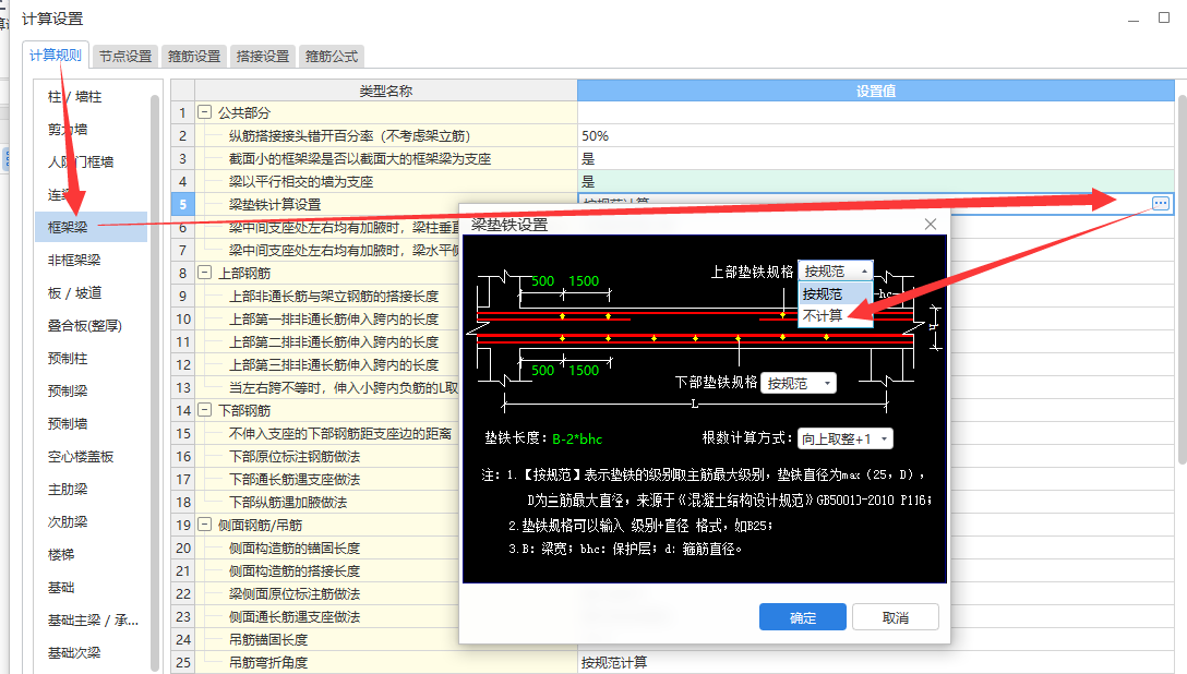

  • 如何取消框梁內(nèi)的梁墊鐵?
    請(qǐng)問(wèn)一下老師,我在畫(huà)框架梁的時(shí)候未設(shè)置措施鋼筋,怎么在鋼筋編輯器中有梁墊鐵?該怎么取消該部分的設(shè)置?
我來(lái)答  邀請(qǐng)別人來(lái)回答
 提醒提問(wèn)者
  • 不用取消,沒(méi)有了雙層鋼筋就不會(huì)計(jì)算店貼的。
    有雙層鋼筋時(shí),不是用墊鐵是不符合規(guī)范要求的,必須有
    2021-06-09 07:34:09
  • 去梁的計(jì)算設(shè)置里選擇不計(jì)算梁墊鐵就好了
    梁墊
    首次提交 2021-06-09 07:48:15  最近修改2021-06-09 07:48:16 (修改過(guò)1次)
  • 計(jì)算設(shè)置里,選擇不計(jì)算
    2021-06-09 07:59:19
