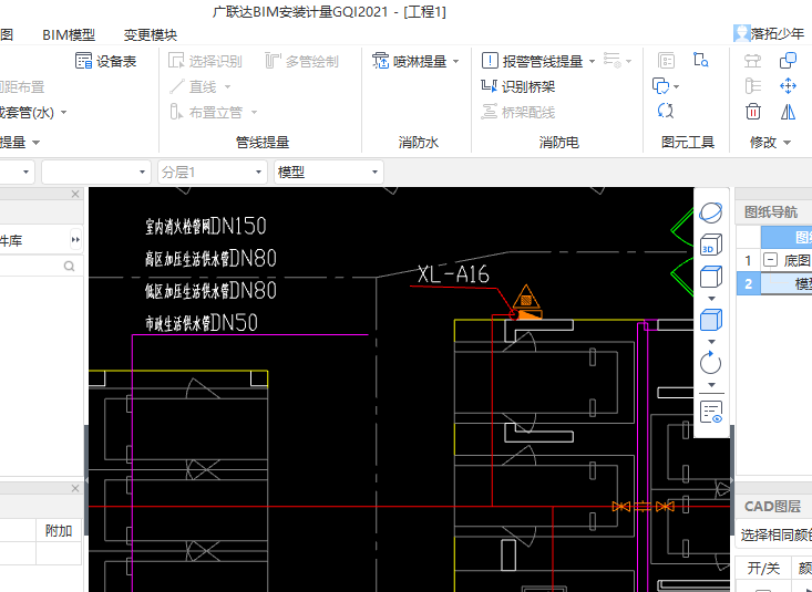

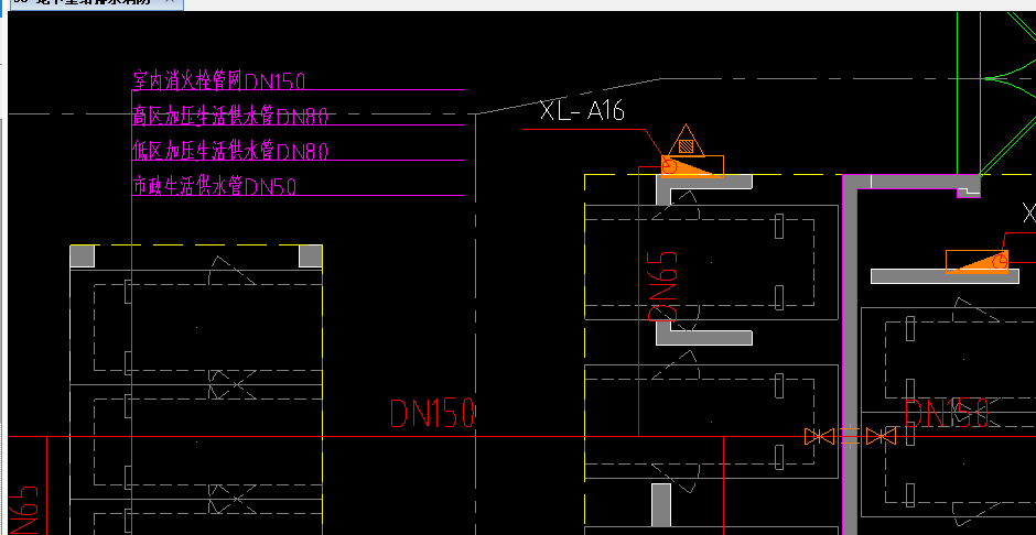

  • 廣聯達BIM安裝計量導圖紙進去管道規格沒顯示
    如圖:有解決方法嗎,雖然可以邊看快速邊算,但還是有點麻煩導圖計量

  • 您好,你這個問題通常是圖紙字符識別不全導致的。建議你可以將圖紙在天正cad中轉成T3格式嘗試一下。若是還不行的話就需要發給你們的設計人員讓他們幫你轉了。
