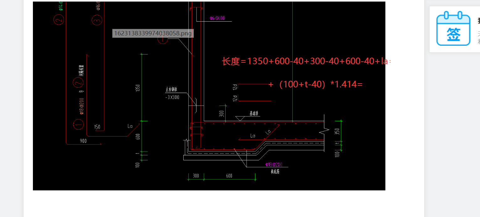

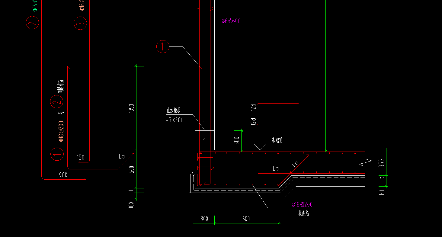

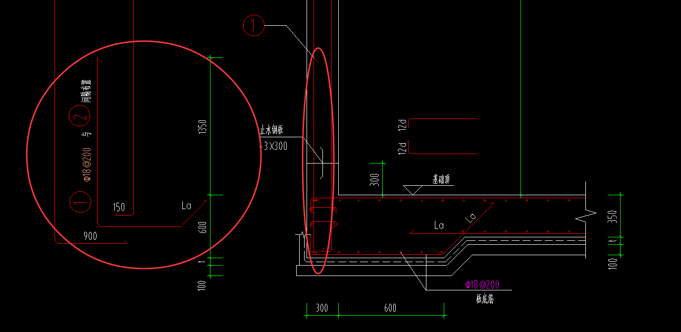

  • 各位老師,這根鋼筋手算放在其他鋼筋里面,長度怎么計算啊,混凝土強度是C35的
    其他鋼筋
    手算
  • 垂直的長度就是綠色標注,水平及彎折就是構件的尺寸并扣減相應的保護層厚度

  • 筏板底有放坡,近似算就可以,不用算太精確。
    豎向長度L1=1350+600-保護層厚度
    橫向長度L2=300+600-2個保護層厚度
    底部斜段L3=2^0.5*(t+100)
    總長=L1+L2+L3+la
