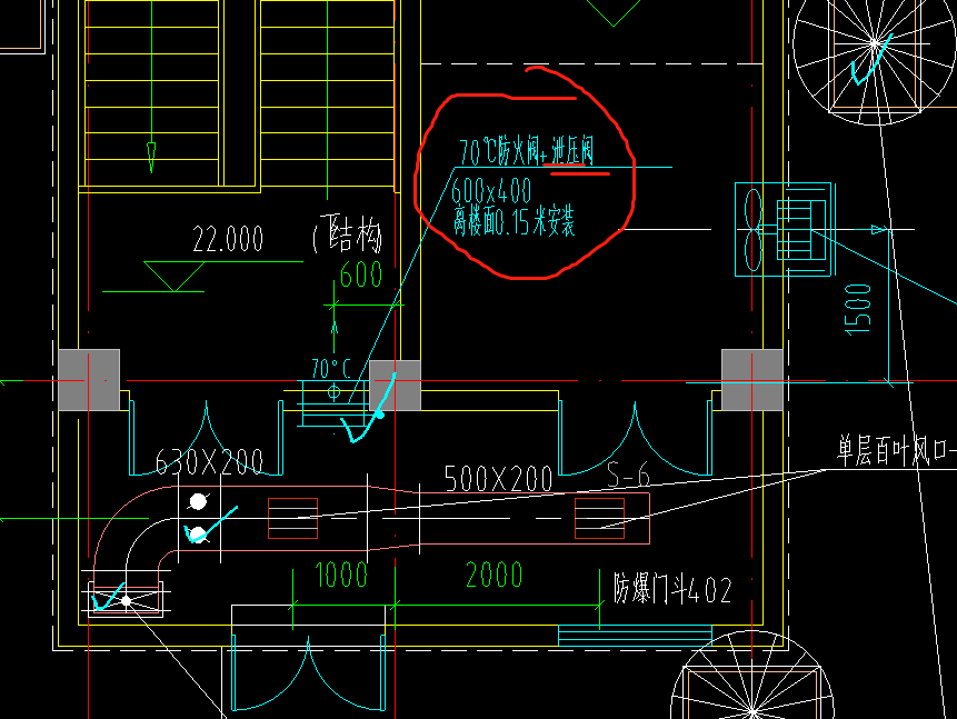

MISSQAQ 2021-06-08 11:05:55 | 四川省 安裝預算安裝算量GQI | 712查看 2回答
米老鼠 鉑金專家
答題: 68316 被贊: 11282
防火閥套防火閥的子目
泄壓閥可以參考套閥門或類似的子目,主材單價按泄壓閥的單價去輸入就可以了
2021-06-09 18:45:51
長垣LKY 專家
答題: 22126 被贊: 4048
套閥門定額的相應定額子目
