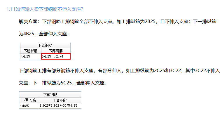

在原位標注的下部筋中輸入

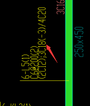

梁原位標注問題
這個原位標注中出現通長兩個字標注在支座負筋那里輸入,還是跨中筋輸入,還是都不是,這種應該怎么處理
