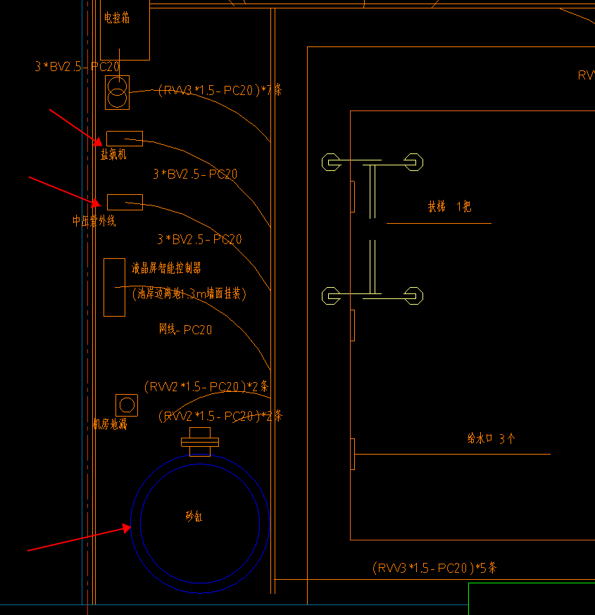

  • 大佬們 泳池的這些設備安裝位置一般是什么高度 是持平池底嘛
    設備安裝
    2021-06-07 17:19:07 補充
    止回閥
    2021-06-07 17:20:16 補充
    這些是截止閥- ?-? -止回閥-截止閥嘛
    答:正常情況應該是低于水底標高或者水底標高一樣高度。如果是設備安裝,最好根據圖紙要求高度。算量的話,如果沒有詳細標注,可暫估個高度。
    2021-06-07 17:16:50
  • 這些都是泳池的專業潔凈、過濾、消毒等設備;處理過程管道水是有水泵加壓的水,所以設備一般可安于地面上,一般是按專業廠家要求安裝,以便于維修及加藥等要求來確定安裝位置。
    2021-06-07 17:35:44
